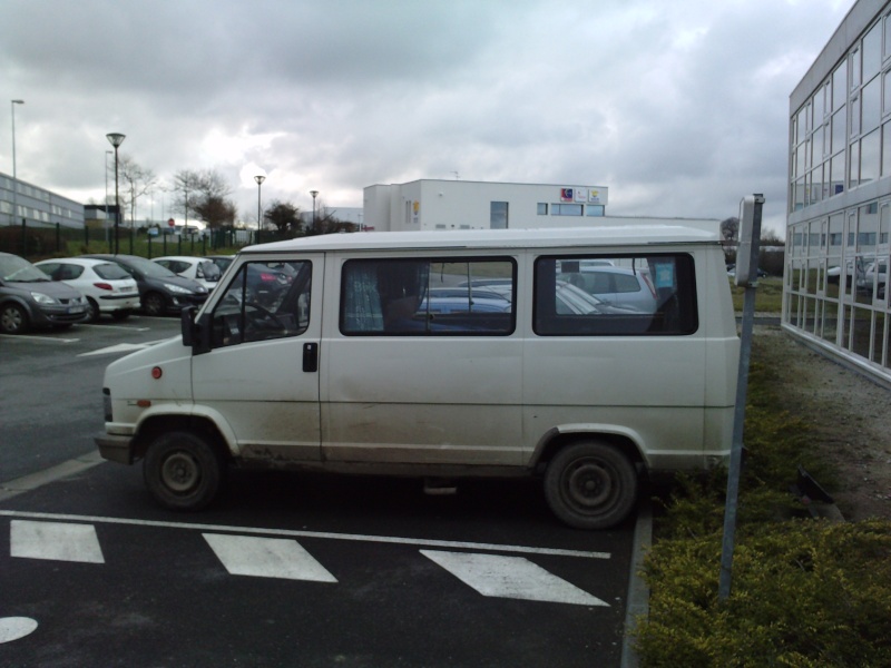

Bonjour,
Je me suis rendu compte tout récemment que l'age réel de mon cams est sujet à caution...
Je l'ai acheté d'occase, 4ème main au moins.
A en croire la carte grise, il a été mis en circulation en 1983.
seulement voilà, la distribution est à courroie, pas
à chaine...
en plus il ressemble à ca :

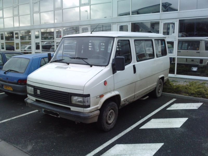

Après quelques recherches sur le web, j'ai l'impression qu'il est en fait au moins de 1991 : calendre, rétroviseur avec deux pattes, forme de la fenetre de la portière avant...
Dernier élément de suspicion, le fait que la plaque de chassis, juste sous le capot, est TRES fortement usé, impossible de relever le n° de chassis.
Alors y a-t-il un expert dans la salle pour me dire de quand date réellement mon "nanard le camtar", alias "el nanardo"?

Regarde sur les longerons, il peut y avoir un n° se série.... Ca sent le maquillage ton affaire...

regarde au niveau du siège passager sous le tapis de sol, le numéro de
série doit être frapé là sur le plancher.
sinon pour le numèro de sèrie du moteur si c'est un diesel,il est au niveau
des bougies de préchauffage.

bonjour moi j ai le même voir avatar ton J5 cet un phase2 soit en 1L9 comme le mien ou un 2L5 avec ou sans turbo minimum de 90 ton J5 il a une nouvelle identité ou simplement la préfecture cet tromper sur l année déjà arriver cordial

re il est sans doute de 93
