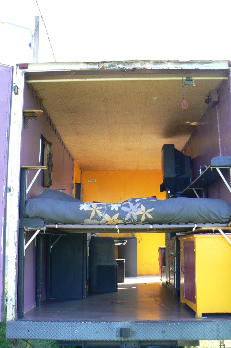

                                    bonjour,
                                    je vous met quelques photos en plus:
                                    en sachant que je l'est négocier sans aménagement (vous me direz que il y a pas lourd en aménagement) a 5300 euro avec CT.
                                    ca reste assez cher?
                                    MERCI
                                    TCHUSSSSS
                        | Dalton Prince des Steppes
 Mon cam's: Master L 3 H 2 presque terminé
                              |  Sujet: Re: Renault Master B70, aménagé, 1986, 150m km, 6000e avis?  Ven 15 Avr 2011 - 16:34 |  |
                                    ça reste très cher . En plus , si l ' état général est comme les fils qui pendouillent de partout
                                    Caisse tannée en haut à l'arrière et sûrement aussi en bas , vu la tôle striée " cache misère " .
